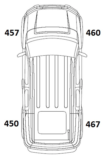

Кстати в теме с Нивовскими пружинами, автор говорит, что у него высота от ступицы до арки - 46 см.
Я сходил и померил свои:
По идее, должно получиться не выше чем сейчас, только ровнее.
Honda Element 2003 AT Япориканец
