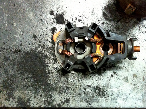

Стартер Кирдык...
За полтора года с момента покупки и 45000 километров пробега верный Эль преподнес мне лишь два "сюрприза".
1. Первый - обиделся, что не взяли его с собой на свадьбу, которую праздновали на Селиках.
На следующее утро, по дороге на работу, сгорел подогрев первого лямбда-зонда (кислородного датчика перед катализатором), из-за чего на приборке зажглась желтая лампочка "чек", которая при сбросе ошибок через секунду загоралась снова.
Пришлось поменять датчик целиком (что-то вроде 6000 рублей). В принципе, с этой проблемой катался целый месяц, и ничего страшного не случилось.
2. Второе - в декабре у Эля окончательно умер стартер. Симптомы были еще при покупке (крутил он всегда тяжеловато, но, тем не менее, всегда заводился в любые морозы). А потом вдруг в один день просто перестал - делал пол-оборота и замолкал, при этом напряжение бортовой сети почти не падало.

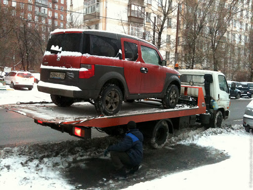

3. В общем, впервые за полтора года эксплуатации машинка нас подвела, пришлось вызывать эвакуатор.
Самая жесть была, когда выгрузили Эля с эвакуатора возле сервиса. Выходит главный мастер (Карен, который устанавливал мне лифт подвески), бьет монтировкой пару раз по стартеру и говорит "заводи". И Эль заводится с первого раза (правда, все равно с трудом). Не могли сразу сказать по телефону, куда стукнуть надо? :)
4. Разобрали стартер. Черная пыль в левом нижнем углу - это и есть остатки щеток за 7 лет эксплуатации! :)
5. Так как объем мотора все же 2,4 литра, а аккумулятор на заводе ставят почему-то маленькой емкости, то стартер заводит двигатель не напрямую, а через редуктор. Такая вот особенность.
В общем, стартер полностью перебрали, щетки поставили новые, и вдобавок еще и заменил свой уставший аккумулятор Varta Blue-что-то-там на Medalist 55 ампер/час с бОльшим пусковым током (размеры у него как раз под штатное место). В общем, проблема решилась, крутить стал ну очень шустро!

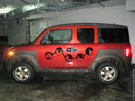

6. Чтобы еще больше подбодрить боевого коня, знакомая девушка-дизайнер отрисовала нам в векторе логотип американского Element Owners Club, с учетом наших пожеланий (добавился еще один кружок с "зАмком")!
7. Клеил его сам на подземной парковке Вегаса. Более-менее нормально получилось.
8. Ну и вид с другого борта.
После изменения цвета с помощью пленки, о котором я уже рассказывал ранее, наклейки вновь были вырезаны уже чуть в бОльшем размере, и вернулись на свои законные места! :)
