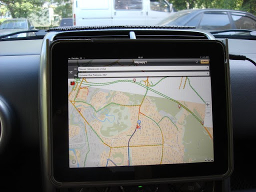

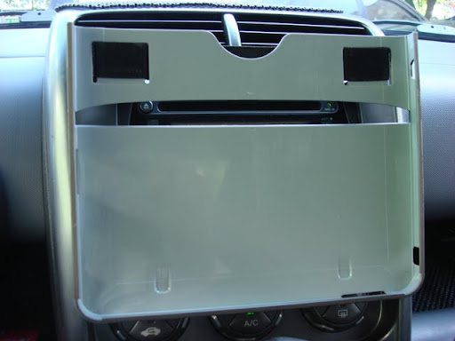

-ipad в машине
Хотелось поставить в машину устройство для навигации и развлечения пассажиров и мне на ум пришла замечательная идея. Приобрел ipad, который не храню в автомобиле, что не дает возможность злодеям его утянуть.
после некоторых раздумий заказал себе чехол из америки с моим личным дизайном под цвет автомобиля и принтом, с прицелом установки в автомобиль. После некоторого ожидания он пришел. Ура.
немного подумав и посмотрев на готовые продукты, решил крепление изготовить собственноручно. Хотел минимально изменять облик торпеды и у меня это получилось.
Снял рамку магнитолы, из фольги сделал макет, вырезал из жести и примерил, взял стальную пластину и выточил и выгнул ее под размер шаблона, обтянул черной изолентой (возможно цвет сменю на серый), закрепил, повесил ipad в чехле, подключил aux и наслаждаюсь звуком музыки на колонках машины.
на фото рамка не защелкнута
режиму кондея не мешает
крепление проверено несколькими сотнями пробега и пока не вызывает никаких вопросов.
в ближайшем будущем будет установлен переходник с штатной магнитолы, для зарядки и проигрывания звука не с aux, а через фирменный разъем ченджера на обратной стороне магнитолы.
Плюсы: кино, музыка, интернет и навигация в автомобиле
Минусы (пока): заметные провода, не хватает кнопок громкости на руле.

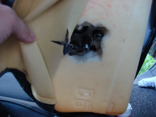

-подлокотник пассажира
У некоторых элементов нет подлокотника пассажира. Это небольшая но легко поправимая недоработка. Я решил улучшить комфорт своим пассажирам и установил этот подлокотник. Немного времени, простейшие инструменты и стало гораздо удобнее
плюсы: удобно сидеть
минусы: нет
было
открываем молнию
прикладываем крепление и размечаем отверстие убираем ненужный уплотнитель и закрепляем
а вот что получаем
