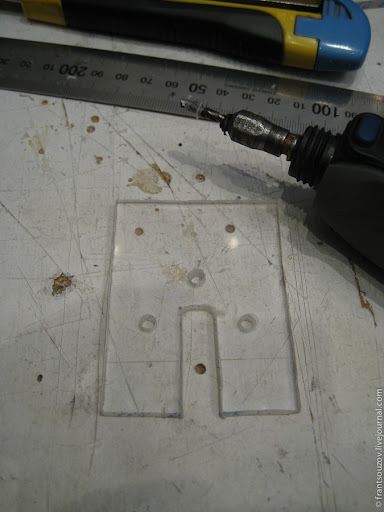

5. Из куска оргстекла вырезаю пластинку такой вот П-образной формы, подгоняя ее по месту.
6. Пользуясь тем, что консоль снята, обклеиваю ее 3д-карбоновой пленкой. На все это дело ушло пару вечеров, пока не понял некоторые нюансы в растяжке пленки.
Также "карбоном" обклеиваю и деталь из оргстекла, и, приведя ее в финишный вид, прикручиваю болтами к уголкам.
