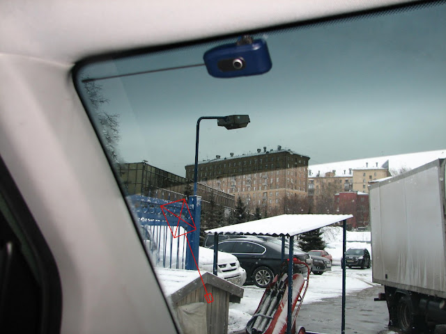

в обед переставил антену в такое положение... ситуация не изменилась...
да колотить нах эту балалайку, что происходит?  она хуже принимает чем В9 старый

как купил машину, пару раз из квартиры (2 жб стены на прямой видимости) ловила сигнал (на тот момент Старлайн В9), далее стала ловить только если выйдешь в подъезд к окну, и то приходилось танцевать что бы поймать сигнал . Машина стоит в 50-70 метрах от меня.
Задолбало это все после того как показали в действии В92, купил, поставили (в установочном центре) приехал домой и никаких движений в положительную сторону. Теперь и у окна в подъезде после танцев берет далеко не всегда, а если за стену спрячешься или повернешься спиной (тело на пути сигнала) вообще можно забыть о приеме.
Сейчас сижу в офисе, стеклянное здание, 5ый этаж, машина внизу - из 10 попыток 2-3 срабатывают.
и вот как с этим бороться - не знаю.

Ну что могу всех поздравить, проблема как я понял решена.
Дождемся "Avtor"a, расскажет все подробно.
Огромное спасибо Андрею и Сергею, за то что приехали ко мне в субботу, не пожалели своего личного времени и помогли мне решить проблему.
Сейчас ситуация в разы улучшилась, завожусь из квартиры.
В общем на сколько я понял проблема была в некорректно проложеной проводке антены, плюс ко всему на все это дело влиял модуль блэк бага. Андрей переставил антену в противоположный угол лобового, проложил отдельно от сторонней проводки шлейф антены и ситуация в корне поменялась!
В общем еще раз огромное спасибо за решение очередной моей головной боли Gangster Dog"у & Бот"у!!!!

вчерась переставил модуль блэк бага еще дальше от модуля сигналки (после махинаций парней я еле нашел модуль сигналки!)) но это меня только радует)) ). В итоге прием стал еще луше!
Вердикт - надо его куда то в другой конец авто протащить)) мне кажется
