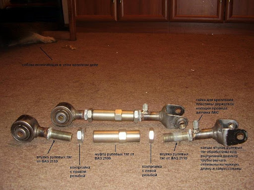

Есть вообще бюджетный вариант
(авторство - не моё)
