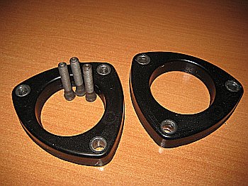

Рычаги это теже рычаги просто с регулировкой развала, который уходит, опять же я не против проставок, но проставками нельзя отрегулировать развал, а если к проставкам добавить рычаги то можно выставить заводские настройки! ИМХО

Проставки для CR-V уже начали делать промышленным способом http://www.polimer-nsk.ru/static/prices/PROSTAVKI/ - детали 7-15-001  и 7-15-002.  А регулируемые рычаги подвески народ пока делает сам, собирает их из штатного рычага,  втулок рулевых тяг 2110, муфты рулевой тяги 2109 и двух контрагаек с правой и левой резьбой
