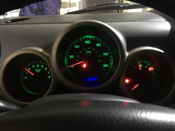

Вынул приборку. аккуратно разобрал - снял стекло и пластик, теперь берём светодиодную ленту и режем по 3 диода, всего надо 4 полоски, далее спаиваем 3 полоски проводами длинной 15 см, хвостики выводим наружу а саму ленту приклеиваем в верхнюю часть приборов (там есть ребро цилиндрическая поверхность) то есть диоды как бы светят вниз, оставшуюся полоску вставляем и просто свободно располагаем в районе дисплейчика одометра. провода выводим наружу  - соединяем остальными полосками - теперь берём сгоревшую лампочку и припаиваем к её контактам провода от полосок - вставляем лампочку в любое гнездо - важно угадать полярность если не горит вставить лампочку перевернув на 180 град и всё. головная боль о периодически сгоревших лампочках в приборке отпадает. Вся работа около 40 минут. Результат на снимке, не слепит, стрелки снимать не нужно при наклейки полос аккуратно отгибаем пластик с цифрами. Всем удачи.

« Ответ #68 : 24 Октября 2016, 08:35:52 »
 Александр74 ,смотрю не равномерно горит,а когда полностью ленту прокладываешь,равномерно.Хотя если руки из попы ,то не советую стрелки снимать,можно сломать.Это не в твой адрес.

« Ответ #72 : 24 Октября 2016, 08:41:11 »
Стрелки снимать есть риск попасть на моторчик, приборы подсвечиваются нормально, то что дисплейчик не равномерно подсвечен - чёрт с ним. Задача была отказаться от лампочек.
