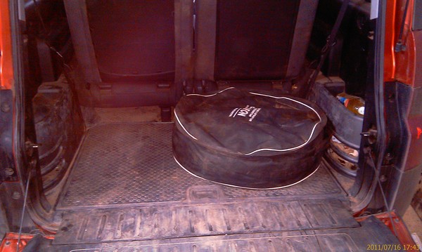

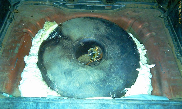

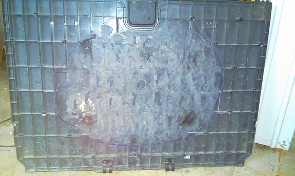

Тор на 52 л. держится 2-х болтах, а так как я нишу тоже доработал, тор немного болтался, укрепил пеной.
Полик тоже пришлось уминать по высоте.
Запаска в чехле.
Пора на мойку. 8-)

Нишу пришлось УШМ подрезать, ребра жесткости удалил и полик доработал, смотрите фото выше, только после этого полик и встал нормально.
Honda Element, г.в. 2004, полный привод, комплектация EX, автомат, пробег 93400 миль.

Нишу обрезал осталась только поперечная полоска шириной 200 мм, увы это плата за большой баллон не нарушая эстетики полика. Буду под машиной, сфотографирую.
