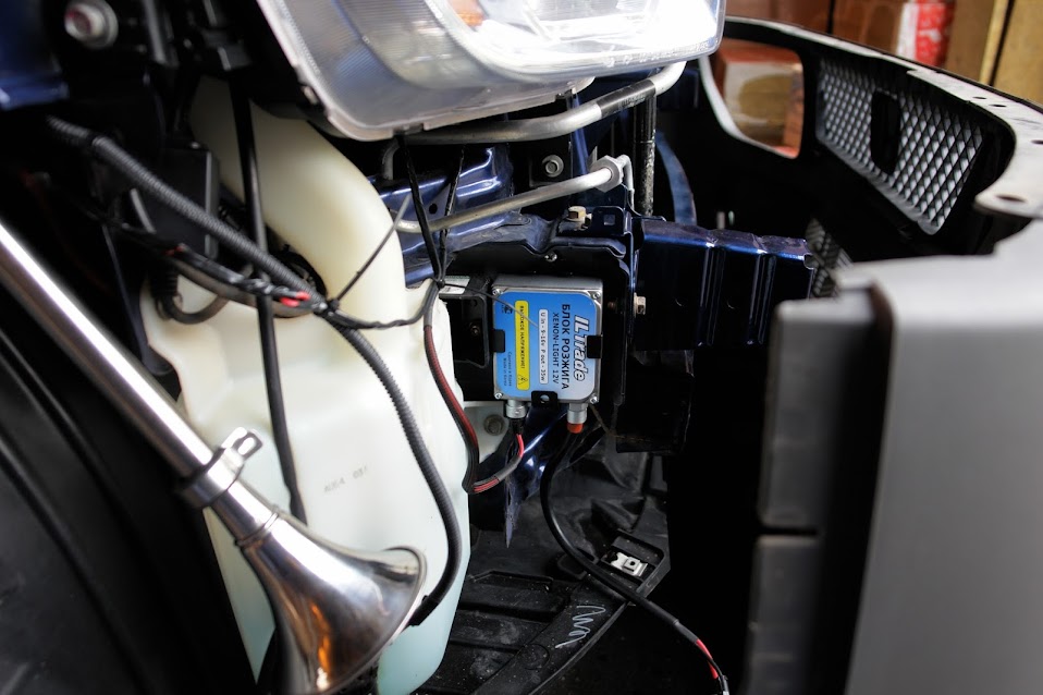

Долго описывал процесс замены оригинальных ПТФ на ПТФ HELLA, но суммарный объём фото превысил разрешённый объём и ВСЁ сообщение пропало.
Заново писАть нет желания, потому только фото выкладываю.
Резать на бампере ничего не надо, только просверлить и подточить надфилем по месту металлическую пластину ПТФ HELLA.
Свет отличный, но стекло ощутимо греется (аналогично родным ПТФ).
Кстати хорошее решение по креплению, я делал немного сложнее, чуть относил назад что бы стекло было в впритык к бамперу и  еще ксенон ставил, правда потом блоки розжига менял, на рацию сильно помехи давали.

В связи с интересными работами коллеги возникли вопросы:
1.
Что за дудка и как дудела ?
2.
Ксенон не слепил встречку без доработки или он включался только в тумане ?
Цвет лампы был обычный или т.н. жёлтый 3 000к ?
Проблем с гайцами не было по xenon в ПТФ ?
Да.... Вот помню я Дмитрий как снимал этот крепёж... Крепёж хороший, до сих пор ездеет (правдо на другом эле), был доработан(возможностью многократной установки).Кстати и гудки тоже припоминаю;)
Привет Андрей))), я тут полез в архивы наткнулся на кучу фоток, чуть не прослезился)))
Андрей с какой целью ты их снимал что вместо них поставил?
Надеюсь дудки оставил?
1.
2.
1. Морской гудок, похож на этот http://forum.uazbuka.ru/showthread.php?t=140817
Но покупал двойной, т.е. был двух тональный, низкий и высокий звук.
Дудки пришлось разносить по краям бампера из-за нехватки места.
В руках гудел очень мощно, пот бампером звук становится тише.
2.Честно сказать уже не помню, было это если не соврать 4 года назад, но скорее всего 5 000к.
Встречку точно не светил, на фото виден паз под отверточную настройку.
Сейчас бы точно 3 000к поставил бы, при желтом свете намного лучше видно.
