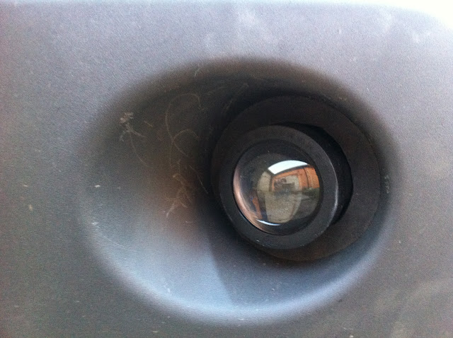

с внешний части папа сделал кольца из мягкой резины, дабы скрыть косячки вырезания отвестий в бампере... по-моему ништяк нышло

а нафиг они нужны, от туманок толку 0, я свои выкидываю и ставлю модули ближнего света
так это и есть модули ближнего света))) разве туманки бывают линзованные?
тогда установка не правильная, ближний свет должен иметь угол падения , а у вас в лучшем случае они будут бить параллельно земле, модули должны висеть на трех болтиках  и иметь регулировку во все стороны, я бы на трассе вам кирпич в лобовик кинул
вот так нужно крепить
вы дерзкий однако)))
их только прикрутили, еще не подключали, и судить по поводу того как светят сейчас не возьмусь. то что параллельно земле - да не есть гуд, это сразу бум исправлять)
