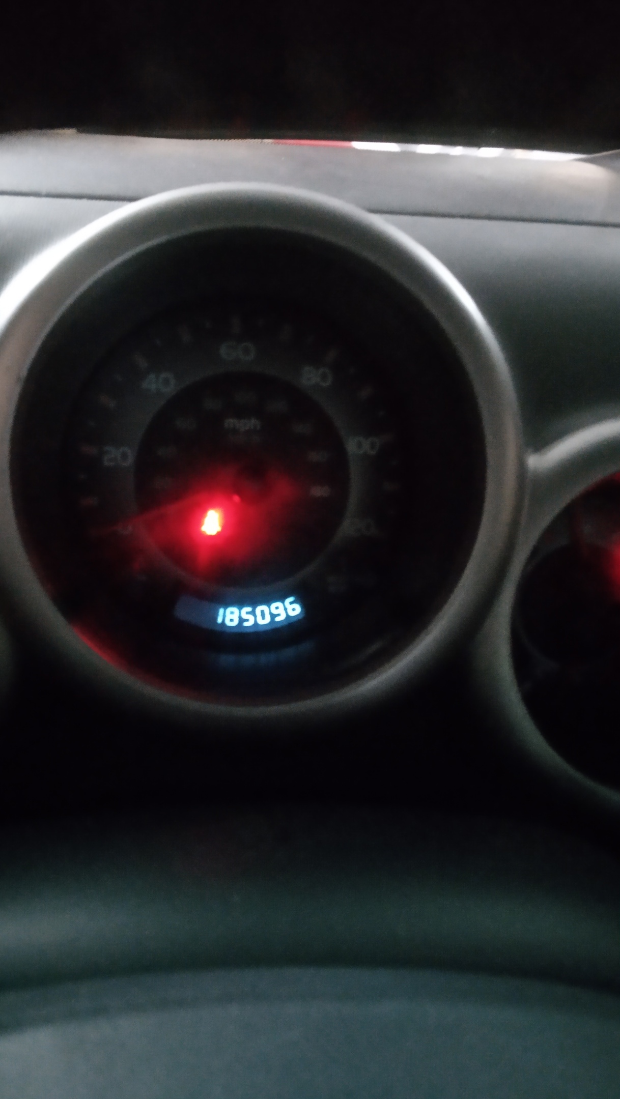

« Ответ #213 : 03 Июня 2019, 08:34:02 »
Пора собирать камни менять в моторе масло. Подготавливаем боекомплект:
Вливаем в горячий мотор BG109, 20 минут работа мотора на оборотах 1200-1300, потом 40минут на холостом
Включил на всякий случай печку, вентиляторы не включались на радиаторе даже))
Слил, не совсем не черное было. Далее залил Лукойл-промывочное - 20минут на холостых, слил. Тоже не сильно потемнело. Меняю фильтр, шайбу под пробку, залил основное масло.
Фиксирую пробег:
Субъективно по трассе пободрее поехала ))

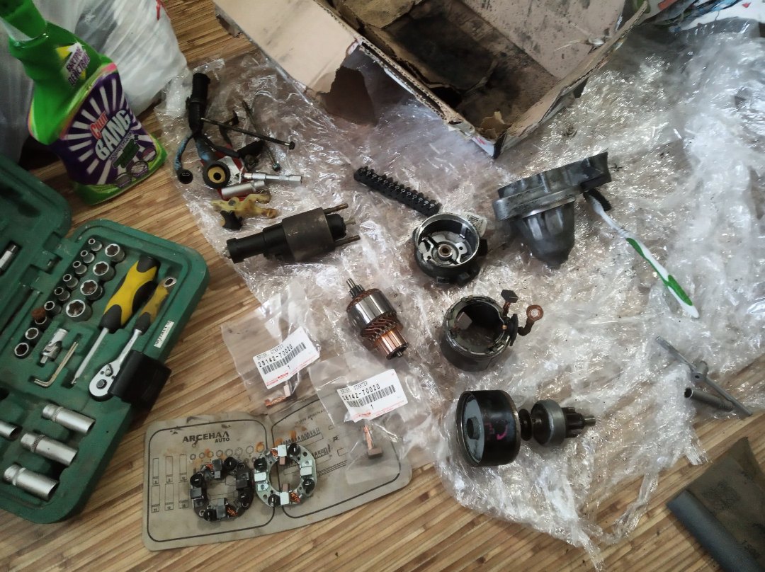

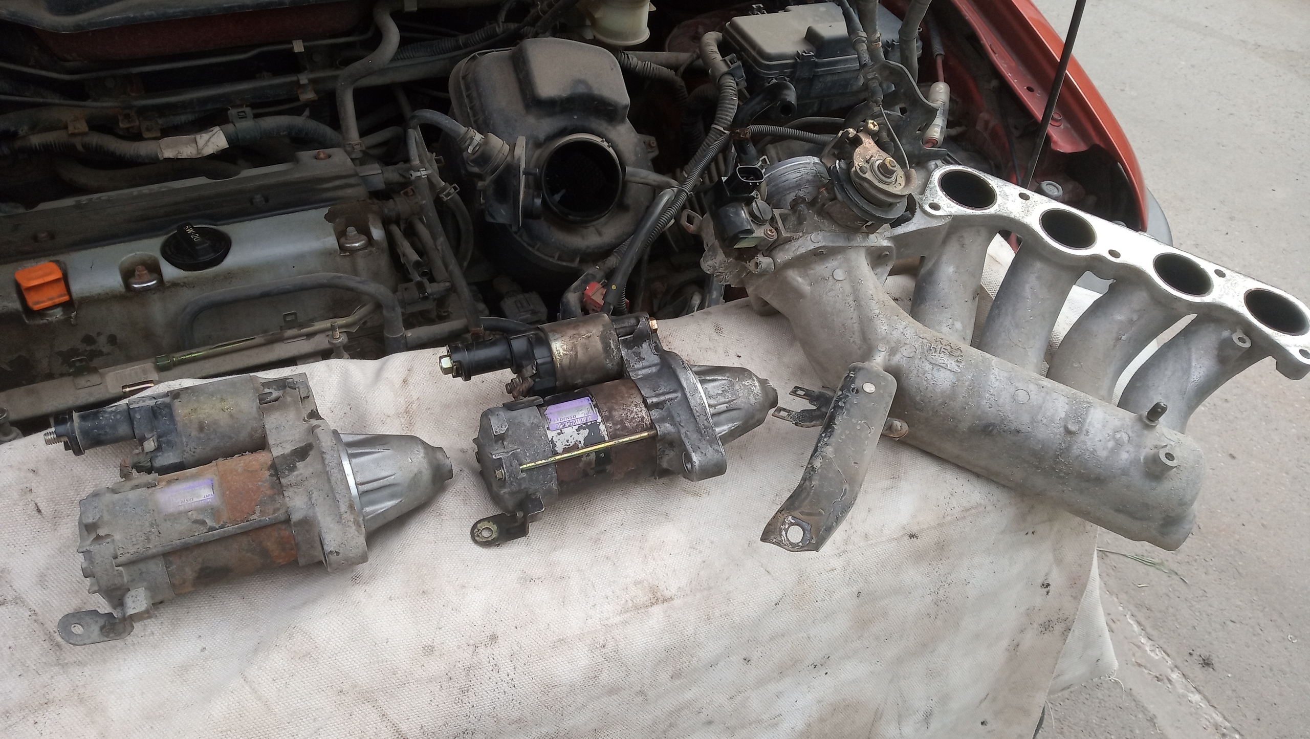

Изредка при повороте ключа в положение стартер на горячую - тишина. Т.к. когда ставил контрактный стартер dkse3 в 16году, поленился вскрыть и посмотреть его, подозрения упали на щетки. Заказал от Тойоты щетки и такой-же контрактный dkse3, чтобы сразу его перебрать и воткнуть. Раскидал, щетки изношены только на 1 мм по сравнению с новыми, не стал менять.
Набор смазок и жиж для обслуживания этого "малыша"
Идем к авто, снимаем впуск, стартер. Вот они
Собираем в обратной последовательности. Пропал скрежет при выходе бендикса, крутит отлично.

« Ответ #217 : 17 Июня 2019, 10:21:30 »
Это стартер от какой-то Тойоты подходит? Или я неправильно понял?
И какой P/N щёток от Тойоты?
Оффлайн Anton59
  • Сообщений: 768
  • Репутация: 29
    • Пермь
Re: Березниковский Эль
« Ответ #218 : 17 Июня 2019, 10:32:32 »
Стартер  от двухлитровика к-серии, соответственно потроха от Тойоты в нем, т.к. это Denso. ОЕМ щетки переобжимаются.
