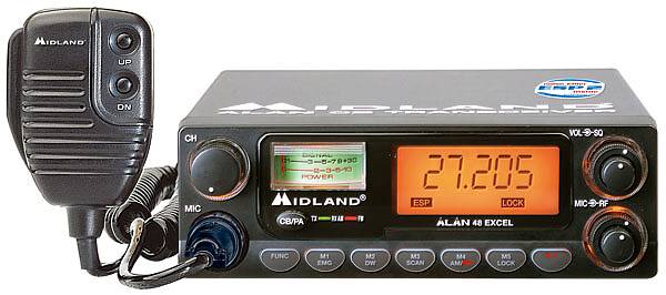

Месяца полтора назад открыл для себя 15-й канал CB радиодиапазона. Это общероссийский канал дальнобойщиков и примкнувших к ним грузовиков и в том числе лекговушек. Вспомнил, что где-то валяется midland alan 42, вставил в него батарейки, настроил и поехал.
Ну еду я значит на дачу, а там тишинаааааааа... Чото думаю, ну наверное, редко общайуццо, ну кагбэ только в экстренных случаях. Ну да ладно. Но за два дня ни единого выхода в эфир показалось странным. Подумал, что что-то со станцией, ибо сколько она лежала в шкафу хз. Однако станция на 400 каналов, я прочитал, что канал 15С, ну думаю, надо попробовать канал 15D. Попробовал. Если сигнал. Говорят люди. :) Но тоже как-то редко и не совсем отчетливо. Вот пример одного переговора. Один дальнобой помогает второму дальнобою себя обогнать. Немножко экстремально получилось.
Ну думаю наверное рация у меня плохая. Надо бы помощнее. Но тут вспомнил, что на заре моего старта в СВ (2000 год), что рация рацией, но если не нравиццо уровень сигнала, то надо менять антенну. Ну конечно, из алана торчит шпенек короткий, наверное из-за него, подумал я. Долго ли коротко ли, после отпуска поехали забирать кошачьих. Между точкой забора "а" и точкой забора "б" оказался митинский радиорынок. Я сделал короткую остановку и там прям около стоянки киоск "Рации, Антенны, Магнитолы". Зашел. Приветливый парень сразу поздоровался. Наверное клиентов мало в будни и он скучает. Говорю, дайте мне антенну СВ на крышу моего пепелаца, сантиметров на 30. Наверное спиральку. Он мне сразу с порога: нет, не продам. Вот они эти спиральки по 1500-2000р. Но толку от них ноль, никакого усиления сигнала, кроме как понты, типа похожи на антенны машин спецслоужб. Ок, говорю, но и четвертушку возить тоже неохота, ибо сам элемент 178см, а еще 2 метра проволки торчать будет вверх. На что он мне и сказал: вот типа, вот отечественный производитель. Сносу нет. До 160кмч держиццо на магните. И высота всего 60см.
Купил. Принес в элемент. Раскрутил провод. Просунул его слева от резинки под потолок. Оказалось все просто и быстро. Элементарно я бы сказал. :)))))) За одно приобрел переходник на антенный BNC разъем рации. Поставил антенну сразу за люком между ним и крышкой багажника. Собрал, подсоединил, включил... И сразу в эфире зазвучала какофония голосов. :))) Говорящих на разные темы, но в основном про пробки (ребят, как внутряночка до Новориги?), аварии (внимание, аварийка в во втором ряду внешки от Волоколамки) и стоящие пикеты ДПС (осторожно, машинка работает у Дмитровки съезд в область!). Пришлось убавить чувствительность. :)
Но в области порой меня не слышат, когда кто-то спросит, как куда-то проехать, я выхожу в эфир, а меня не слышат... А разгадка проста: портативка дает всего 1вт мощности на передачу. :( Sad but true. И тут я вспомнил, что в шкафу еще лежит Алан 48 эксель, как раз с которым я и входил в СВ радио. :)
Полный фарш, нойзкиллер, два канала одновременно слышит, в общем, я тогда брал чиста канкретна, чтобы было все, ХЗ зачем, давно было. :))) Но на выходе аж 8 ватт! Хотя ХЗ, может и 4. 8 по новым ТТХ, а дело 13 лет назад было. Короче, попробовал я ее, работает. :) И работает хорошо. :) Ну и решил поставить ее в бегемота. Примерил: она аккурат влезает в ящик у дополнительной подсветки салона. :)
В субботу буду инсталлить. Ессно фотоотчет с меня. Если кому интересно конечно... ;)))

Re: Бегемент.
« Ответ #10 : 03 Октября 2013, 14:17:46 »
Перед установкой прочитай эту тему http://hondaelement.ru/forum/index.php?topic=3396.0, если вдруг не видел.
Оффлайн lenin959
  • Сообщений: 438
  • Репутация: 34
Re: Бегемент.
« Ответ #11 : 03 Октября 2013, 15:04:06 »
Посмотрел. :) Спасибо. :) Станцию как раз буду в верхний бардачек ставить. За почти более полугода он ни разу не пригодился. Портативка кстати там и ездиет сейчас. Не нашел ей другого места. Отовсюду она выпадает, а там лежит нормально. Правда при хороших ускорениях таки выпадала пару раз, но это я сам туда ее не до конца клал просто. Провод атненны прекрасно разместил под потолком, туда же помещу силовой провод, т.е. по салону соплей не будет. +под пассажирский козырек помещу прикуривательный сокет, чтобы туда поместить блок питания регика и за одно поставлю туда USB хаб, чтобы раздавать питалово на регик и на 3G wifi роутер. А то надоел весь этот клубок возле бардачка. А с антенной вопрос решился прям на митинке: на магните на крышу. :) А прежде чем ставить, каждый раз ветошью протираю место установки и подошву магнита антенны. Кстати, когда антена в салоне, она опирается магнитной подошвой на балку шторки багажника (она железная поэтому подошва к ней липнет), а активная ее часть наклонена к заднему сидению и на спинке оного просто лежит под углом примерно 60°. Поэтому в принципе можно работать, не вынимая антенны. :))) Сокращенную версию отчета выложу и в ту тему. :)
