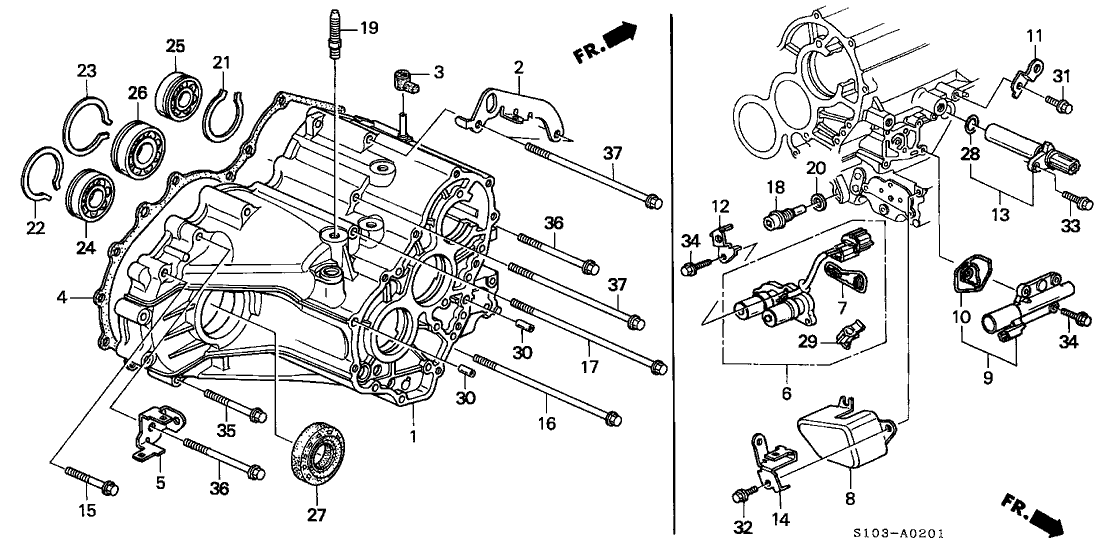

Доброго времени суток. Может кто в курсе, подойдет ли на Элемент 2003 г. задний нижний рычаг от CR-V 3?
Оффлайн znyx
  • Сообщений: 593
  • Можете со мной на ТЫ))
    • Иркутск
Re: ПРОБЛЕМЫ ПОДВЕСКИ ЭЛЕМЕНТА ОТ А ДО Я
« Ответ #712 : 08 Мая 2019, 16:12:29 »
Совсем другое поколение и другая подвеска. Не подходит. Хотя ни кто и не мерил.))
В том то и дело, что ни кто не мерил. У Элемента при смене поколения подвеска не изменилась. Чисто визуально, рычаги очень похожи.

От CR-V 2 к Элю подходят рычаги, или я чего путаю. Может и от CR-V3 подойдут.
Ну поточнее бы какой рычаг на схеме глянуть. А то формулировка задний нижний  можно немного по разному трактовать. Но вообще подвеска задняя элемента и црв 2 ген отличается.
№№16,17 на схеме. Номера в каталогах у Эля и ЦРВ разные, но отличаются 2 буквами.
« Ответ #719 : 08 Мая 2019, 18:39:34 »
Тогда в любом случае только примерка по месту. Тем более 3 сервант это вообще другая машина .
