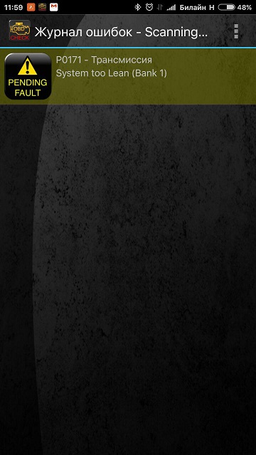

Но суть поста не в этом. За пару дней до посещения гаража загорелся чек: ошибка P0133.
 Звоню в местный хонда-сервис, мол есть ли в наличии лямбды? Ответ: вы что, конечно же нет. Мало того: никакой заменитель не встанет, на хонду только оригинал-доставка из Японии 1,5-2 месяца, цена вопроса 22к.
"Ни@%ясе подумал"- я. Но для начала решил поменять заправку: залил полный бак на лукойле 100 бенз и покатался агрессивно (на оборотах, на скорости и все такое). Чуда не произошло. Зато произошло кратное увеличение расхода. По моим прикидкам порядка 28 л/100 км. В общем деваться некуда, начал гуглить информацию по-поводу датчика. В общем сразу же нашел что Denso 234-9064 работает в штатном режиме, но цена более чем в 2 раза ниже. Однако ждать датчик так же не меньше месяца.
Читая ветку про кислородный датчик:  http://hondaelement.ru/forum/index.php?topic=8412.40 увидел что нам, возможно, подойдет и Denso -1415. Цена на него та же, но ждать не надо: у экзиста он в наличии.
В процессе пока ездил несколько дней, чек переодически появлялся, причем ошибки были только 2, но возникали рандомно:
 В общем купил-поставил и все работает: ошибка скинулась и больше не появляется, расход нормализовался. Так что могу с чистой совестью сказать что Denso -1415 работает в штатном режиме.

странно,но у меня ни Эмекс ни Экзист Denso 1415 не восприняли... *DONT_KNOW*
он не пробивается как заменитель, и, соответственно, не проходит проверку по авто менеджером
DOX1415.

другое дело!
DOX1415.
Виноват: думал об одном- писал о другом. Конечно же DOX-1415   %)
