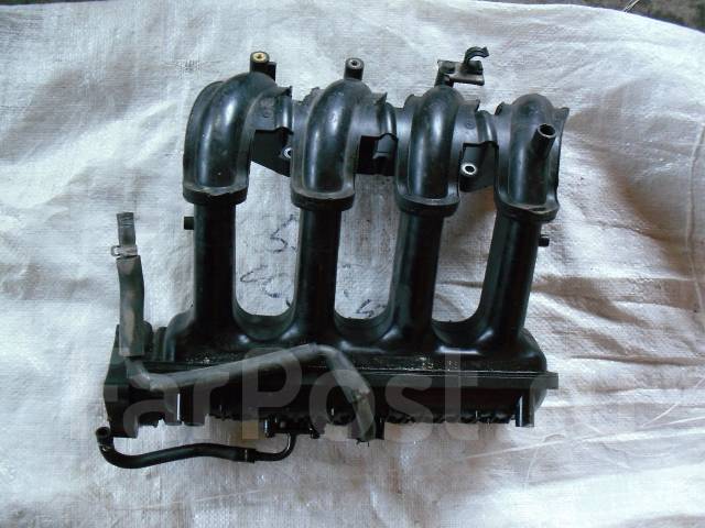

А как вы относитесь к пластиковым коллекторам впускным, которые сейчас повсеместно. Да для доработок они не подходят, но на овощах думаю они себя вполне оправдывают дешевизной производства, и опять же снижением веса.
Не сталкивался не знаю, почему нельзя изготовить из Алюминия? пришлите фото я скажу можно сделать или нет если только токарка то без проблем.
Коллектор впускной воздушный. Как не сталкивались? Откройте капот и посмотрите. Это довольно сложное литье https://d-a.d-cd.net/bb388cu-960.jpg
А вот Фита коллектор из пластика http://static.baza.farpost.ru/v/1427446343850_bulletin
