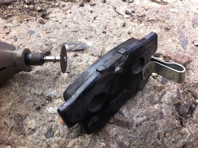

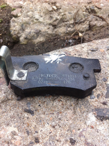

после спиливания "пупа" на тыльной стороне внутренней колодки, у меня реально упал расход))) замер по бензу - 99,0 миль на 20,04л... расход получился 12,65 л/100км... это при смешанном цикле в принципе при не особо споконой езде...
 вот фото как и чего делал)
может кому пригодится мини инструкция как установить задние колодки от CR-V модельных годов 2002-2006г.

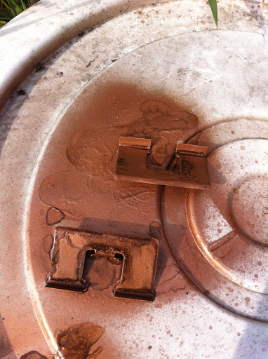

4) вынимаем колодки и 2 металлические пластины (сверху и снизу), на которых сидят колодки (пластины на фото рыжие, когда вы раскроите ваш суппорт они у вас будут цвета всего суппорта, то есть грязные))) )
5) берем лезвие (я использовал обычный канцелярский нож за 8,90 р)) ) и очищаем полностью до бела наши пластины, на которых сидят колодки. на фото эти пластины до и после чистки.
жалее берем железную щетку и чистим места дислакации наших пластин на скобе. ОСТОРОЖНО чистим, что бы не посредить резинки на штоках!!
6) после того, как мы вычистили наши пластины, кладем на более-менее чистую поверхность и заливаем обильно латунной или медной смазкой. На фото можете видеть ту, которой пользуюсь я.
7) устанавливаем аккуратненько пластины на свое место. я брал за края как на фото и в центр пластины, где находятся распорки, за счет которых пластина сидит в скобе, нажимал обычным гаечным ключом. и все, пластины на месте.
8) и вот тут самый интересный финт ушами - у меня колодки стерлись крайне не равномерно в прошлый раз из-за того, что я не спилил пупырышек на задней части внутренней колодки. В моём случае я взял дремель и аккуратненько спилил его. См. фото.
9) что бы наш цилиндр встал на место с новыми колодками необходимо утопить внутрь цилиндр. Я вешаю его на задний рычаг и ключом утапливаю внутрь, но тут придела идеям как это сделать нет, так что утапливаем любым удобным способом.
10) ставим колодки на своё законное место не забыв установить наши металлические пластины. ВАЖНО!!! металлический язычок (индикатор износа) на внутренней колодке должен быть расположен внизу!!!  картина вот такая
11) накидываем на скобу цилиндр, закручиваем 2 болта на 12 и устанавливаем колесо. п.11 обратный п.3, п.2. и п.1
все, теперь у вас новые тормозные колодки))) самое главное спилить пупырышек на внутренней колодке, хорошо почистить и смазать пластины и внутреннюю колодку установить язычком внизу.
