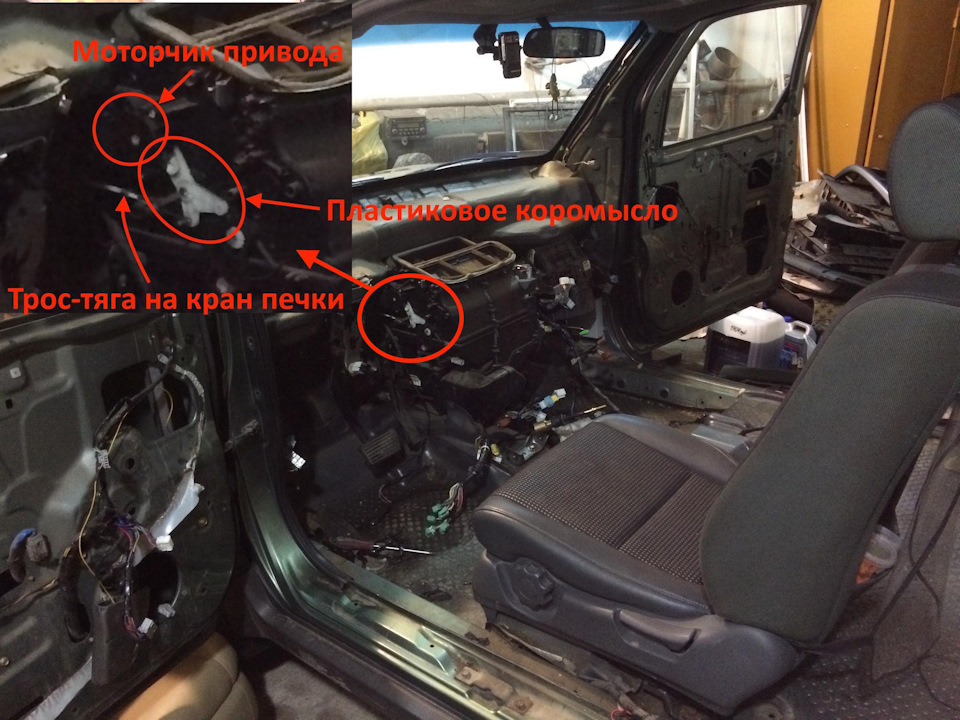

Просто личный опыт. У бывшей умирала печка, причем уже года как три, минимум. Она не работала, т. е. дуть дула, но греть не грела, потом она останавливалась, заводила машину заново и печка включалась. Пожтому, мне ни слова. В этом году печь, не включалась, и.. ну.. памаги.... Вот какого хрена, блин, только зимой сказала.
Проверил антифриз, долил грамм 100, все патрубки горячие, в том числе подходящие к печке. Вчера 3 часа вкуривал про промывку, позвонил даж Галкину, там 20 с копейками за замену радиатора. Воопщем решил проверить самое простое, кран печки. Завел, посадил бывшую, грю крути тепло/холод туда/сюда. У эля видно плохо, засунул руку на ощупь, тросик и, соответственно тяга, еле двинулась, тепло НЕ появилось. Снял конец тросика со штыря тяги, это очень легко, просто пальцем поднимаем конец тросика, он в виде круга со штыря тяги. Попробывал покрутить кран, он закис, практически не ходил. Начал разрабатывать туда/сюда, ибо ни ВДешки ничего не было под рукой, воопщем, провернул в конце концов этот кран градусов на 70-80 по кругу от того, что было.
 Теперь в Эле НЕРЕАЛЬНЫЙ ТАШКЕНТ. Вчера вынуждены были ставить на треть мощность надува и открывать окна, так жарко. Ибо тросик так и оставили снятым, дабы не рисковать, смажу и тросик и кран по теплу.
 Всем удачи, может мой вааще бесплатный и простой опыт, кому-то пригодится.

У меня была такая же фигня один в один. Но не три года а месяц. Самое хреновое что тепло окончательно пропало когда поехал из Пензы в Киров зимой, -10°. Замёрз как .....
Кран ходил хорошо, проблема была в пластиковом коромысле на блоке печки. Оно протерлось в одном месте и за стопорилось. Оно и заслонку открывает и с него идёт трос на кран. Шкуранул, полирнул, смазал и собрал. Но торпеду снимать надо, я по этому случаю шумку замутил ещё....

Трабл тоже с печкой.Справа дует горячим,слева еле тёплым.Патрубки оба горячие с моторного отсека.Снял приборку по совету Xella 43 да видно  там коромысло,на крутилку реагирует хорошо больше,меньше.Не понял одного как краник работает.На кранике тросик на месте стоит,мне так кажется.Если бы он не работал то коромысло бы не двигалось,так понимаю?

« Ответ #213 : 10 Ноября 2019, 18:50:51 »
Если полетел сам краник,возможна замена или оригинал только?

« Ответ #214 : 10 Ноября 2019, 19:39:56 »
В кранике-то и ломаться нечему. Скорей тросик или пластиковые крутилки.. Скиньте трос с крана и вручную откройте, закройте при включенной печке пойдет ли горячий/холодный воздух.

« Ответ #215 : 10 Ноября 2019, 20:02:01 »
Крутилки в порядке,коромысло двигается если крутить крутилки.Попробую скинуть тросик.

« Ответ #216 : 10 Ноября 2019, 20:23:41 »
Самая распространенная проблема для возраста наших машин - забитая печка. Вход теплоносителя в печку справа по ходу движения. Поэтому ближняя (правая) часть ещё греется, а левая уже забита. Надо в этом случае все разбирать, чтобы докопаться до печки. Это не сложно, но долго. Промывки эффекта не дают, а проедают ещё дыры.

« Ответ #217 : 11 Ноября 2019, 17:54:36 »
