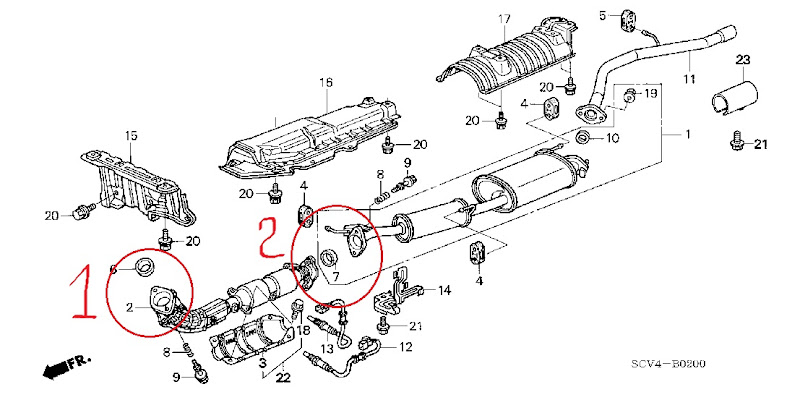

Привет всем!
Что то в конец меня задолбал стук где-то в передней части авто! подвеску уже всю перелопатили, а стук никак не исчезает((
Стук появляется исключительно при очень плохой дороге, когда едешь с небольшой скоростью и машину качает в поперечной оси. стук появляется не тогда, когда переваливаешься как нежный мустанг на 20ых катках,  а в момента так сказать "с газком")))
было предположение и на рулевую рейку,  и на подушку правую... но что то полазив никаких люфтов не обнаружил, да и Максим Галкин смотрел это дело, и все там ровно было...
В общем полез я под свою любовницу, она сверху, я снизу))...
проверил все резинки глушителя - все норм.
визуально посмотрел - не болтается ли чего - нет, не болтается.
И тут, взявшись за пламягаситель, в месте крепления с резонатором, покачав его туда-сюда, заметил, что это сочленение ходит туда-сюда, типа наизлом, да еще и бьется о корпус моей любовницы.... далее посмотрел сочленение приемной трубы и пламягасителя - таже песня и еще и скрип... излом наверно в сантиметр получается... болты с пружинами такое впечатление что там стоят для мебели - никакой жесткости((
взявшись после за оконечную часть выхлопного тракта и покачав его вправо-влево заметил что ход трубы туда-сюда сантиметров 15-20... как будто просто болтается... в общем хочу ваше мнение -  так оно и должно быть или все же нет?
на схеме под №1 сочленение приемной трубы-пламягасителя, под №2 пламягасителя-резонатора (этим местом и бьется о корпус)

а разве перед вашим сочленением не катализатор?
по теме ничего там не бьется, а вот зачем сделано такое уродское колено сразу за соединением, которое шоркает обо все и является по совместительству самой нижней точкой, я хз.

А само соединение точнее винты подпружинены или нет. Если нет значит кто то уже лазил. Там кольцо стоит и в принципе все жестко соединено. У  меня во всяком случае.
Re: Проблема с выхлопным трактом
« Ответ #3 : 08 Июля 2011, 08:01:57 »
болты обязательно с пружинами. дело в том что оба соединения спокойно как бы ломаются когда их мутузишь вправо-влево, и пружины вообще не припятствуют этому, хотя не болтаются

Ребята, подскажите каталожный номер детали №6, пожалуйста.
« Ответ #14 : 03 Апреля 2013, 18:04:20 »
N6 это болезнь 18229S6M003

з.ы. Посмотрел сейчас exist, ну и прайс на эту хреновину!..  =-O

Благодарю.
Так есть  Bosal и  Fa1. Помнится, эту тему обсуждали
P.S. Если не изменяет память Bosal 256-303 для дет.6
P.P.S. Вот про дет.7
http://hondaelement.ru/forum/index.php?topic=8541.msg82566#msg82566
« Последнее редактирование: 03 Апреля 2013, 20:27:04 от Пятый Элемент »

Результаты поиска аналогов детали №6:
Внешний диаметр, мм
82.3
Внутренний диаметр, мм
65.3
Высота, мм
17.6
кросс номера:
Fa1   771-965
HJS Leistritz   83 43 7868
BMW 18.11.7.553.130
HONDA 18229-S6M-003
MAZDA L315-40-581

Сегодня поменял оба кольца. Переднее Fa1 771-965 и следующее Bosal 256-552. Оба встали вместо родных.
А переднее колечко  Fa1 771-965 с пропиткой?
