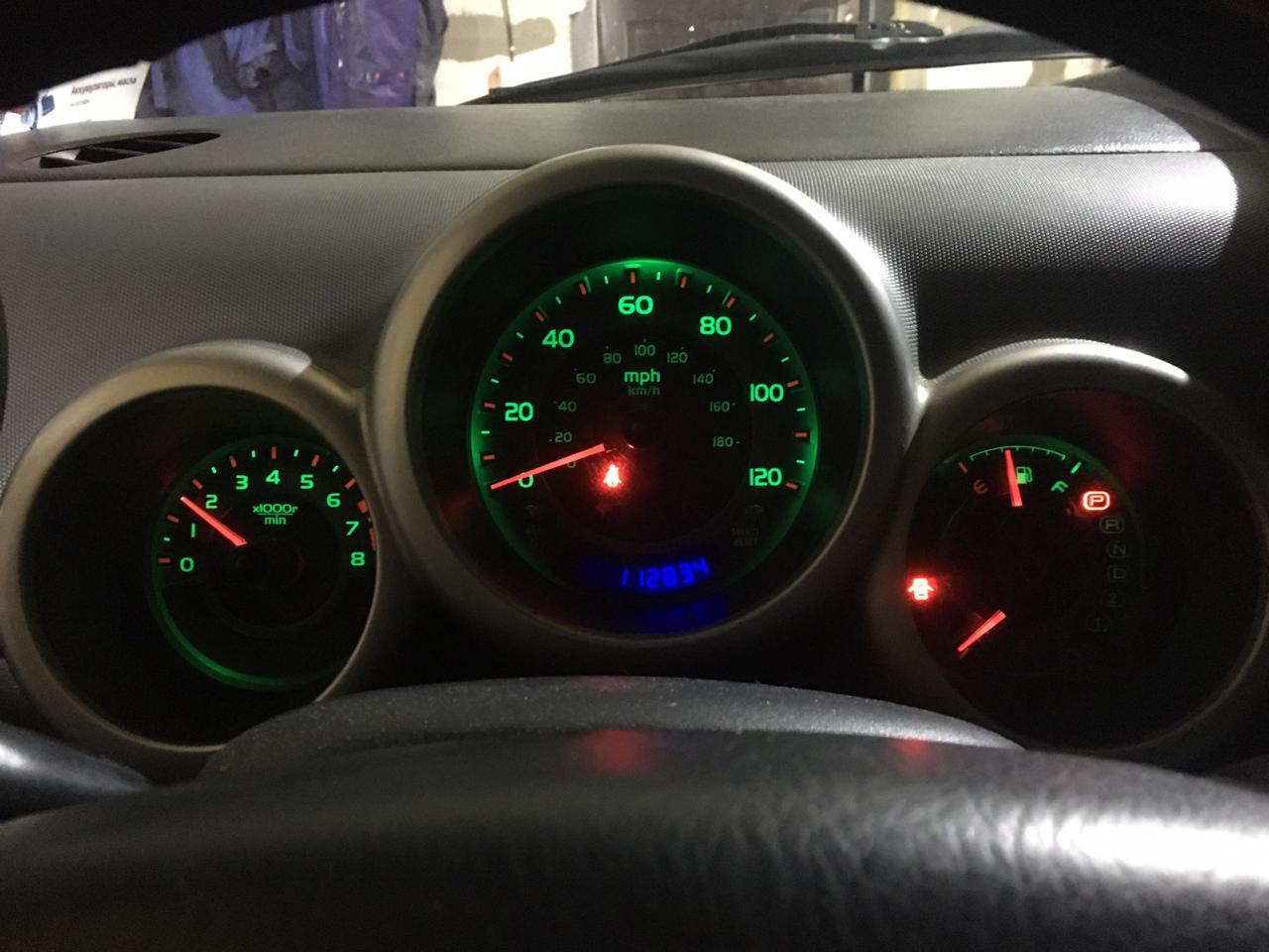

 *HELP* Помогите,кто знает что значит постоянно горящее предупреждение MAINT REQ`D.Сначала просто промаргивало при повороте ключа,затем стало маргать дольше уже при заведенном двигателе,теперь вообще не гаснет.В сервисных центрах ничего про это не знают.С американцами не работали. :'(

Это напоминалка об очередном ТО.
Нужно выключить зажигание - нажать на кнопку SELECT/RESET на приборной панели - затем
15
включить зажигание в положение II - и через десять секунд удерживания кнопки дождаться пока индикатор (MAINT REQ ) потухнет - все. Если после этой не хитрой процедуры лампочка погаснет - то все ОК, если нет значит действительно что то глючит.
