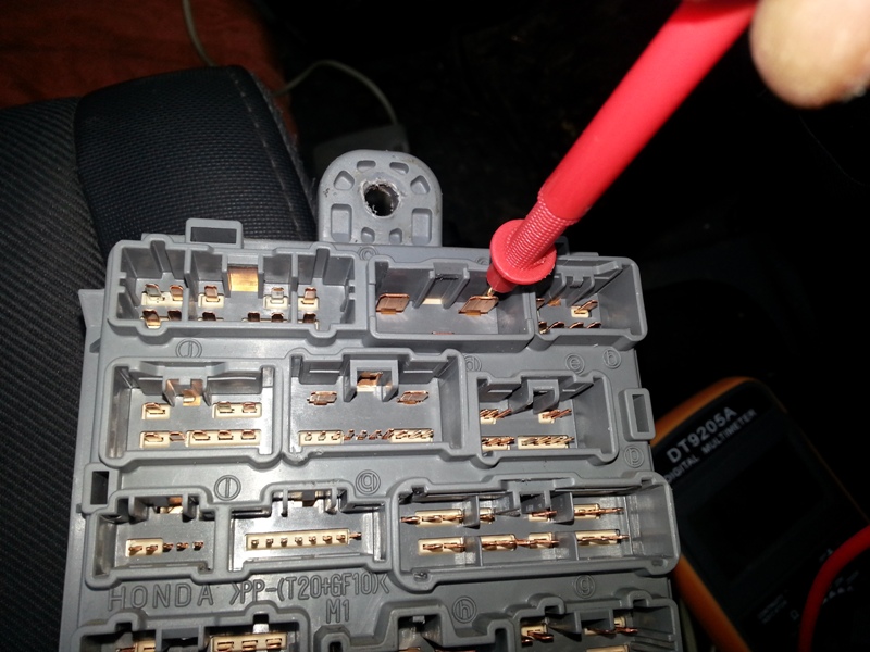

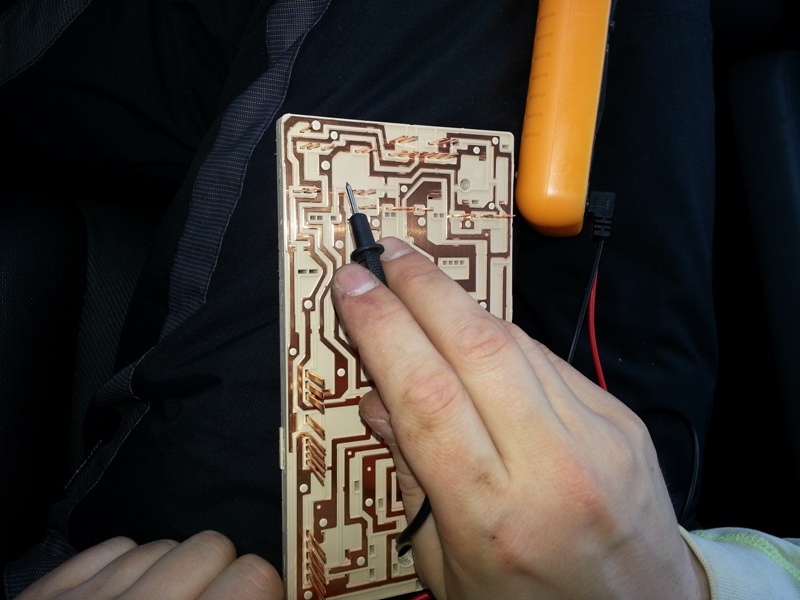

Значится, нашел я этот 18й предохранитель, на который производитель рекомендует вешать обогрев. Питание на него приходит отсюда:
уходит сюда:
В собранном виде это выглядит:
Мне не понравилось. В подогреве потребление 70 Вт на 1 сиденье. Плюс прикуриватель. Предохранитель на 15 ампер. То есть нормальный инвертор, например, уже не подключишь.

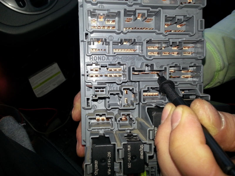

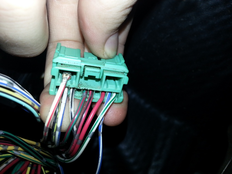

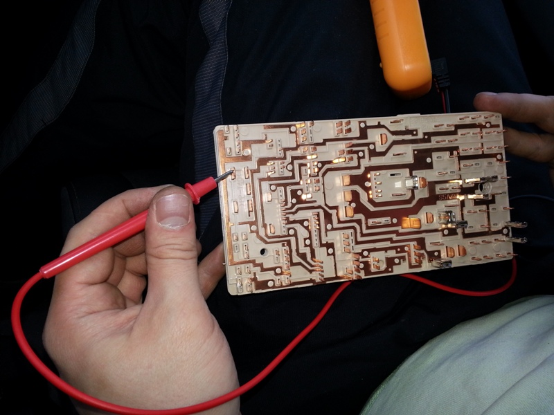

С другой стороны, нашел отсутствие клемы на одной фишке:
прозвонил. Питание приходит отсюда:

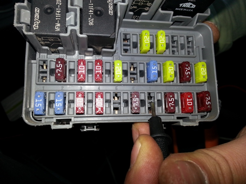

вот неиспользуемый пин:
предохранитель №7 , соответственно тоже не используется:

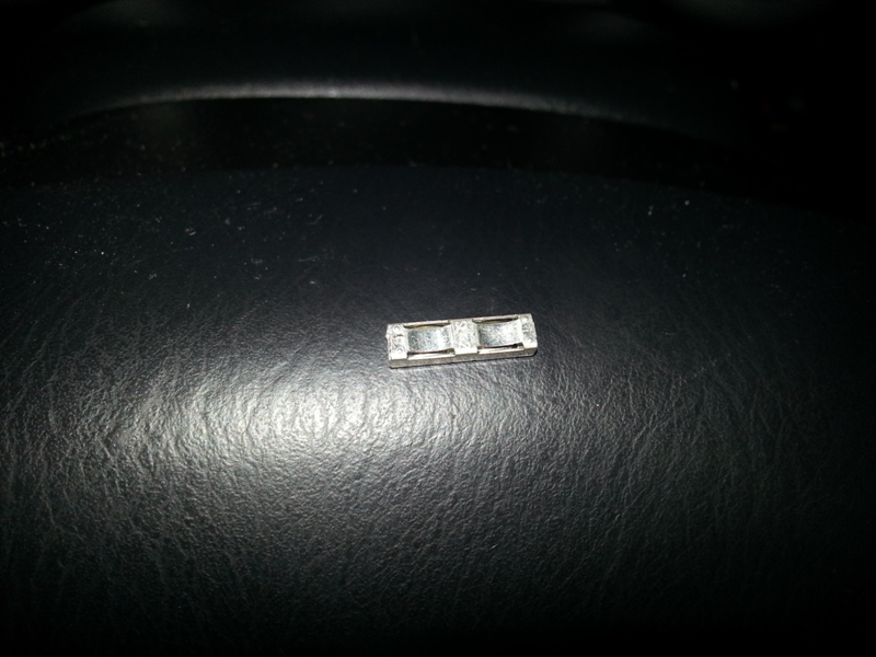

Хочу сделать этот предохранитель под обогрев. Только для этого надо купить две вот таких штучки:
они надеваются на пины и становится возмеожым вставление предохранителя. На неиспользуемых предохранителях таких штучек нет.
На каком-нибудь южном порту такое купить можно?
И также, если у кого есть неиспользуемая фишка из которой можно выдрать клему, идентичную неиспользуемой, буду весьма признателен.
