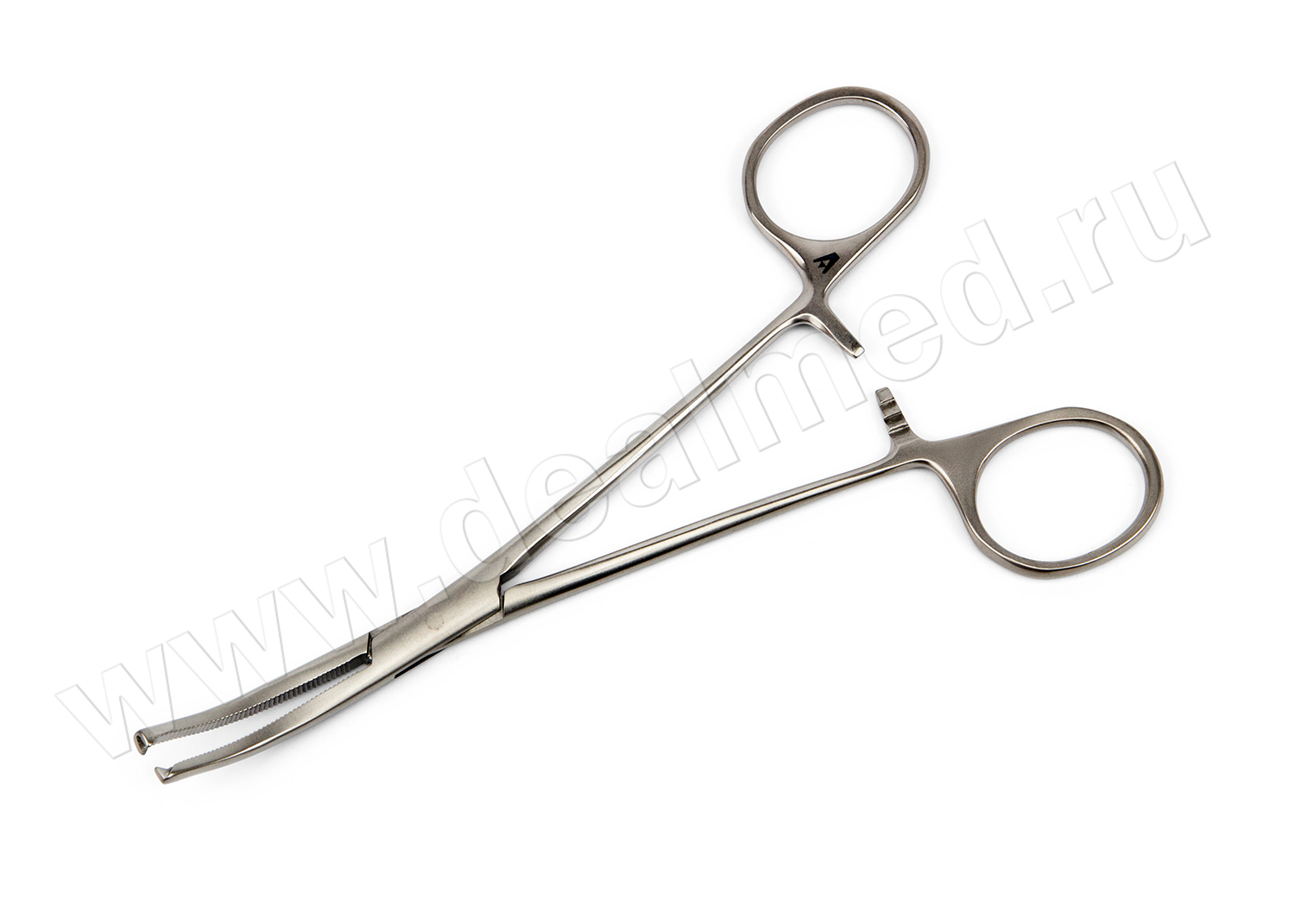

Хирургический зажим или кронцанг Кохера, с зацепами, почти наверняка помогут решить вопрос. Если медиков среди друзей-знакомых не очень, то рыбаки наверняка есть? Они ими тоже пользуются.
Пробовал разными инструментами "стоматолога"( коих у друга в гараже много))). Проволокой тоже. Ремешок не нашел. Остаётся только разобрать.
