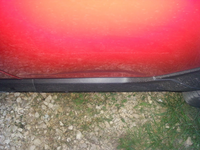

Я знал что авто было несильно бито в передний бампер, была слегка замята левая задняя дверь и присутствовали всякие сколы-коцки по всему кузову, что не удивительно для авто такого возраста.
Дверь. Интересно реально такой замин вытянуть без пораски.

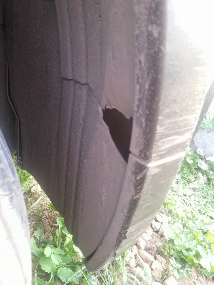

Обнаружил проломленный подкрылок, планирую исправить его куском пластика + клепки.

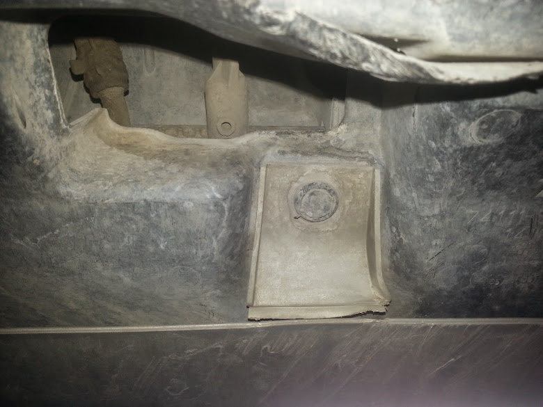

Снизу у бампера оторваны все 4 крепления, 3 отремонтированы с помощью мтеллических пластин, одно просто висит в воздухе, нужно клепать. Похожу куплю себе заклепочник.

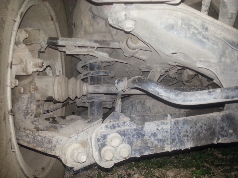

Сейчас задняя подвеска выглядит вот так:
Куда смотреть чтобы понять какие проставки ставить, я пока не понял.
Одним словом готов выслушать все за и против разных размеров проставок.

Дверь вполне можно попробовать поправить, но надо искать Мастера. У меня около дома есть такой и он и не такое выправлял.
Домик, как ты пишешь, неравномерный такое убирается однозначно только регулируемыми рычагами, но и проставки не помешают.

 У меня замена всех резинок сзади дала исправления домика. Никаких регулируемых рычагов у меня не стоит! Что бы не гадать - езжай на развал. Там и вердикт скажут. Или сначала проставки поставь, а потом на развал. Но жена однозначно будет неприятно удивлена как авто задралось. У меня все матерятся при посадке, если в узких юбках))))
