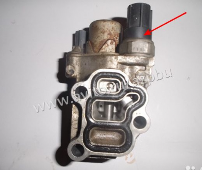

Добрый день, потекло масло с клапана Vtec, точнее с вот такого датчика (стрелкой указан), уже все поменял, оказывается масло прям из контактов шпарит (((( Может у кого есть б/у?

Там же вроде внутри прокладка стоит?

37250-PNE-G01

Спасибо, номер я знаю ))) меня цена в 3200 р. очень расстраивает ((( Ну кажется придется всё таки покупать......

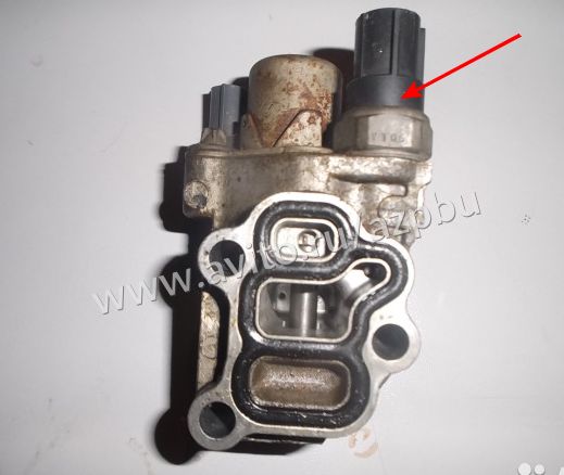

Это он?

Была такая же бяка с маслом. Поменял прокладку с сеточкой не помогло. Поменял две круглые прокладки с клапана снова течёт. Оказалось с датчика. Поменял сухо стало. К стати под датчиком тоже прокладка есть. Руки чесались и решил разобрать датчик. Аккуратно развальцевал сам датчик, а там все просто диафрагма, контактная группа и две прокладочки. При желании и не имении средств тоже можно поменять и завальцевать обратно. Могу скинуть фото разобранного если нужно.
