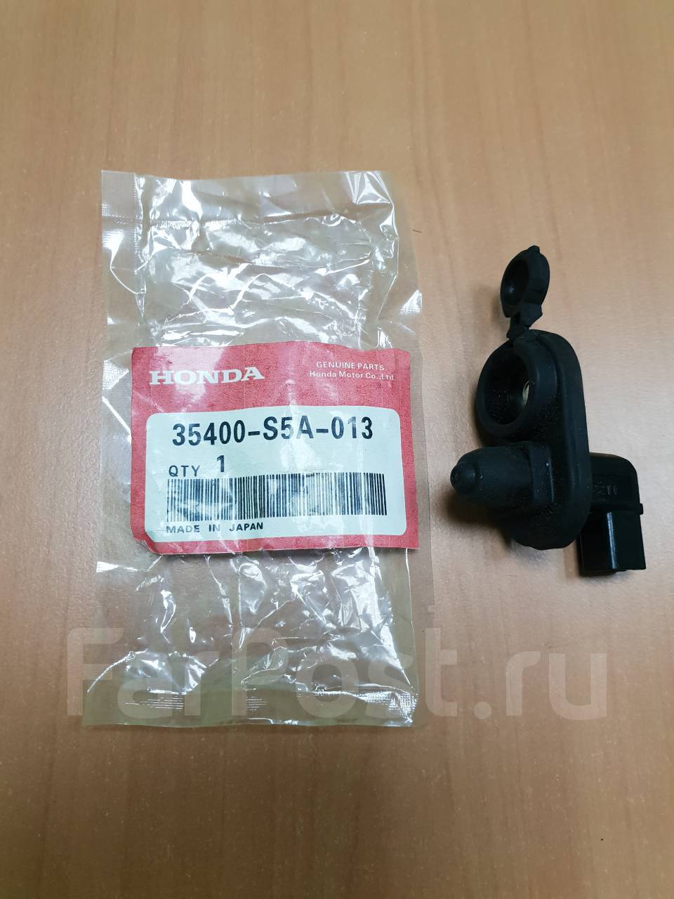

Проверьте концевик двери , находится на задней двери , чуть ниже металлической петли , выглядит так
https://static.baza.farpost.ru/v/1549548512181_default
под резиновым колпачком болтик крепления.
