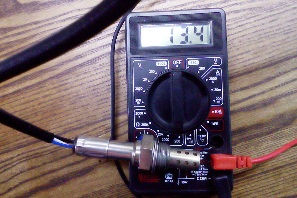

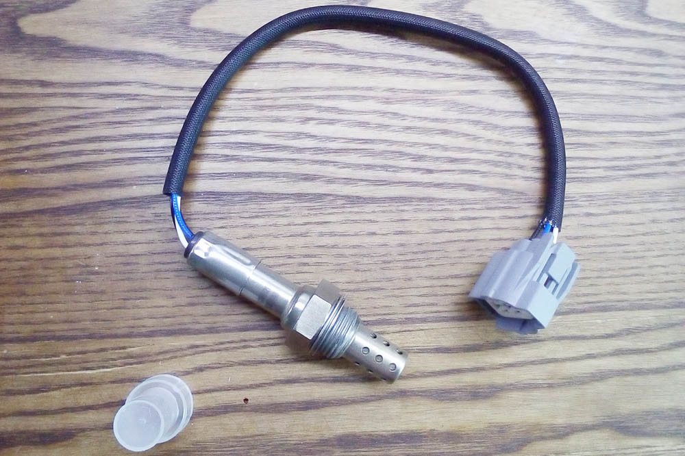

Второй кислородный датчик, фирма SAT (он же Автотрейд), артикул ST36532PPA004, цена в автодоке – 1700 рублей, цена у производителя — 1255 рублей. Хотел бы отметить, что у автотрейда широкий дилерский центр по стране, смотрите, есть ли в вашем городе.
Замеряю сопротивление, выдает – 13 Ом, такое же сопротивление выдает лямбды из Али.
Перед установкой датчик смазываю медной смазкой от Denso, смазка шла в комплекте к первому датчику.
Сравниваю с родным датчиком. Почти идентичны, у Satовского провода длиннее, разъёмы одинаковые. С родного датчика снял резиновый уплотнитель, чтоб провода плотнее сидели на площадке.
Установил без проблем, ошибка не горит. Работает. Относительно недорогой и быстрый вариант решения проблемы. Теперь посмотрим, как долго прослужит. Дата установки – 23.02.2019
