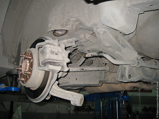

"Снимите задние амортизаторы" = "Если у вас закисли сайлентблоки амортизаторов, но вы не хотите попадать на их замену, так как сами аморты вполне живые, то разберите нафиг всю заднюю подвеску!"

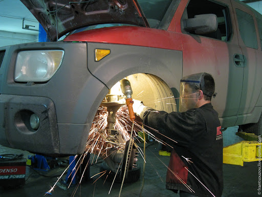

"Дважды проверьте, чтобы рулевым тягам ничего не мешало" = "Возьмите болгарку и отрежьте нафиг все, за что они цепляются".
Но не будем о грустном. Подвеску сзади разобрали. Проставка на задние аморты. Конструкция подвески Элемента такова, что при подъеме переда на 1 сантиметр, зад нужно поднять лишь на 5 миллиметров, и кузов при этом поднимется одинаково. Так что задние проставки получаются в два раза меньше передних.

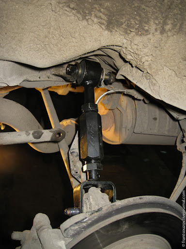

Новые задние рычаги, которые, кстати, побеждают еще одну "детскую болезнь" Элемента - задние колеса, стоящие "домиком" (то есть так: /---\ ). Данными рычагами их получается выставить ровно.

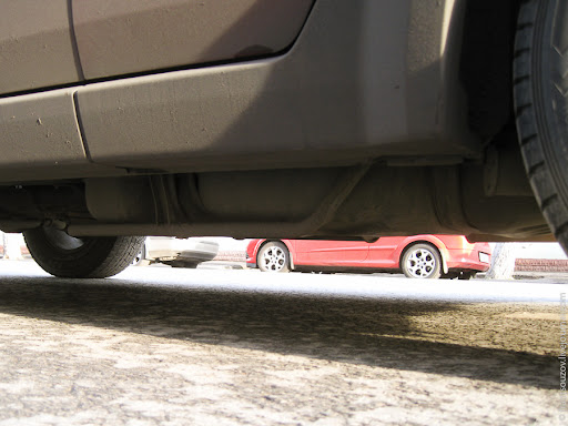

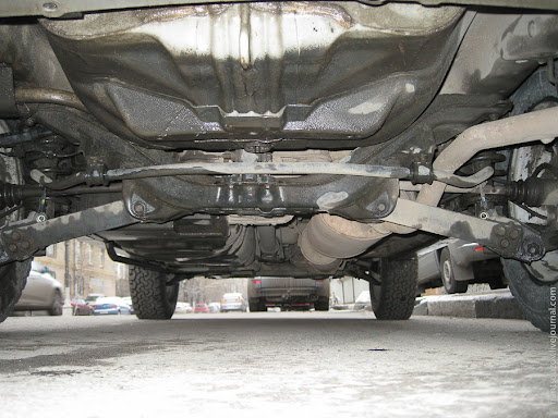

Было (задняя подвеска, вид со стороны багажника, одно из самых низких мест машины).
Стало.

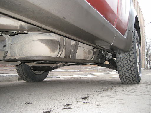

Было (бензобак и его защита, клиренс 17 сантиметров).
Стало (24-25 см. до защиты и еще примерно полтора сантиметра до самого бака, колесо в реале стоит ровно, а не как на фото).
Всем привет! Коллега провел отличный мастер-класс. Отчет отменный! Уважаю!!!
Послушайте рекомендацию, верните развал задних колес на место!!! т.е. по данным производителя! Работая в СЦ ОД , я однажды столкнулся лицом к лицу с проблемой, вызванной схожим вмешательством в кинематику задней подвески СР-В 2001 г.в. Лифтованная и с расширенными арками Црв, после само-регулировок развала, куввыркнулась в одном из поворотов.. Увы.. кузов под списание... И когда парень приезжал на Сх-Разв. к нам, я его уверял, что это конструкторская особенность, и кинематика такова, что в поворотах, при смещении центра тяжести, кузов кренится, и шина, которая при прямолинейной езде слегка завалена вверху внутрь,  начинает опираться на проезжую часть - максимальным пятном контакта, что в свою очередь, при нарастающих боковых перегрузках, удерживает авто от сноса  задней оси, из-за подламывания шины..  А при низком давлении шины, и высоком ее - шины профиле, риск опракидования возрастает с арифметической прогрессией. Ваши ощущения  некой потери былой управляемости отчасти от этого эффекта. Хотя в большей степени, из-за повышения точки (центра) тяжести.. Вистибулярный аппарат автогонщика, например  группа Т (ралли рейды внедорожники, грузовики) натренирован.. и разумеется настройки шасси там на для асфальта.. Посмотрите на фото машин кузовных чемпионатов.. Развалы всех колес - как в народе говорят, ДОМИКОМ..
Так что, не судите строго за лекцию, но либо снижать скорость относительно привычной ( особенно на сухих покрытиях), либо корректировать углы установки задних колес, и чувствовать себя надежнее и безопаснее.
Еще раз искренне рад за красивый отчет, оригинальную пока ( для форума ) идею, и смелость!

обратите внимание , что даже при таком низком клиренсе, развал ОООчень крутой! Понятно что это для скорости.. так же понятно, что жесткость амортеров на этих машинах выше чем у серийных.. Это наглядный пример того, что при стандартных (оптимальных для хорошой управляемости - жестких, и большей комфортности- эластичных) амортизаторах, не стоит выравнивать развал в противоположную сторону.. (И снова оговорюсь- если авто для разных дорог. включая город. асфальт.) На грунте, песке, снегу этот критерий менее важный.. Соответственно безопаснее.
P.S. Прошу отнестись к моему мнению серьезно. Убеждения - увы не всегда выверены опытом. Я руководствуюсь опытом работы в сервисе Хонда, опытом работы наших спортивных механиков (Гоночная команда УРТ. Успенский ралли техника. Являясь сотрудником холдинга, весьма увлеченным эти авто спортом, часто бываю на гонках с командой, и общаюсь с механиками, инженером, и разумеется пилотами..

Re: Honda Element 3" Lift-Kit
« Ответ #16 : 03 Декабря 2010, 05:56:43 »
Так и никто и  не спорит.
Только со временем не удается поймать !!!!заводские!!! параметры развала, т.к. он не регулируется на Элементе и Сервантах.
Проблема изучалась и обсуждалась давно и не только в России, суть ее в откровенном косяке Хонда, которая поленилась или сделать конструкцию более жесткой или сделать регулировку развала для компенсации "дышащей" конструкции. Разумеется, появление не нормального домика вызвано в первую очередь просевшими пружинами и разбитыми сайлентами, но в 20-30% слишком большой домик является следствием прощетов в  конструкции автомобиля. Указанные не желательные изменения в подвеске ведут к  "подъеданию"  кромок шин.
Основная задача рычагов выставить именно заводские параметры, а не сделать идеально вертикально-ровными задние колеса.
п.с.
лифтование подвески это единичные, уникальные случаи, т.к. не многие  хотят вмешиваться в конструктив подвески и менять кинематическую схему испытанную производителем. Рычаги в данном случае также помогли компенсировать разницу в развале колес нивелируя его до заводских параметров.

А разве задние колеса на сход-развал не регулируются?
« Ответ #18 : 03 Декабря 2010, 09:40:28 »
штатно - только схождение
« Ответ #19 : 03 Декабря 2010, 09:41:34 »
на задних колесах регулируется тока схождение, а развал не регулируется, для этого и ставят рычаги с регулировкой развала
