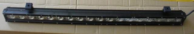

Для ночных загородных перегонов решено улучшить свет.
В плане замена туманок  на подобные (13 см с доработкой бампера).
В бампер в нижний проем на всю ширину хочу подобное
Светодиодная фара сверхяркая C1148-B – это двухрядная балка с 40 диодами. Мощность каждого составляет 3 W, выходная мощность – 120 W. Таким образом, вы получите качественную фару, обеспечивающую отличный свет.
Характеристики:
     Мощность: 120W
     Диапазон напряжения: 10-30V DC
     Световой поток > 2160 люмен
     Водонепроницаемость: IP 67 (с защитой от пыли, брызг  воды, дождя, но НЕ от полного и длительного погружения под воду)
     40 светодиодов 3w увеличенной яркости
     Цветовая температура: 6000K
     Материал корпуса: Прессованный алюминий под высоким  давлением
    размеры 609 на 78мм
    Оптика: защитное стекло из поликарбоната
    Время работы на отказ: не менее 20000 часов
Или такую
LED LIGHT BAR. Светодиодная фара 90 Вт. дальний/рабочий свет, 8В°/120В°
Комбинированная светодиодная линейка со светодиодами на 8 и 120 градусов освещения.
Напряжение 10-30V.
Светодиоды CREE (18*5вт)
8100 люменов.
Цветовая температура 6000K
Алюминиевый корпус.
Длина 75 см.
Первая нонейм китай. вторая китай, но с именем. И регулировкой рабочий свет/дальняк.
Что посоветуете, был ли опыт?

« Ответ #1 : 16 Сентября 2014, 13:03:47 »
При установке на другие авто выяснялось:
Производители разные, результат один
1. Не герметичны!!! сразу разбирать и мазать герметиком. Из-за драйвера(блока управления) очень сильно греются, как следствие потение и гниение:)
2. Свет отрегулировать практически невозможно! привет встречке
3. Цветовая температура не комфортна для езды, особенно в туман, снег, дождь
Итог: Я б не брал
Самый бюджетный вариант улучшения света - лампы повышенной мощности в ближний( мне очень koito нравятся) и модули ближнего света вместо туманок(с такими же лампами)

Спасибо за советы! Идея была включать на ночные перегоны в качестве дальнего света - при появлении встречных - гасить. На скорости, дума, охлаждаться будет нормально. В фарах кетайские линзы думаю поменять на качественные (хотя светят гораздо лучше штатного). Не подскажете, где взять модуль? Или на разборках искать от немцев?
