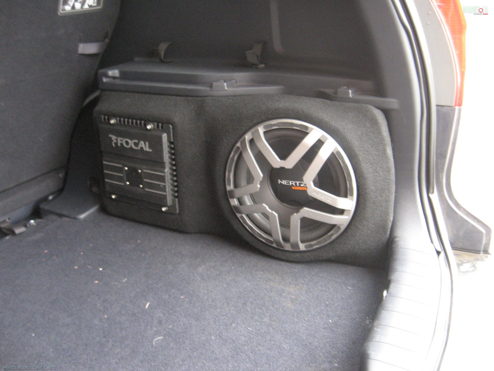

У НАС сабвуфер расположен не лучшим образом, а неглубокий 35 литровый ящик можно установить в угол багажника, и получить очень хороший прирост качества. In my humble opinion...
Так и делали, в боковую нишу, картинки были на форуме.
А где глянуть?
А где глянуть?
У нас с ходу не нашлось, но на CRV это вот так.
А где глянуть?
Штой-то это на Элемента не очень похоже )))
Было б странно. Это ж CRV. Но у нас схожи багажники.
Рецепт от одного серьезного знакомого моего механикуса. Есть вариант использовать стеклоткань и смолу плюс опилки ,но он много сложней и стенки придется делать намного толще.
"Убирается задний карман, можно даже обшивку убрать. Оклеивается герленом,  потом слой полиэтилена. Из 12-16 мм фанеры нарезаются брусочки 30 мм на 15-16 мм. И из брусочков эпоксидкой выклеивается задняя стенка короба, по форме крыла. Выклеивается грубо, скелетно, потом отверстия в скелете заполняются смесью эпоксидной смолы и опилок. Важно предусмотреть добротное крепление короба к кузову. Боковые и фронтальные стенки из фанеры 16мм, лучше толще. Глубина короба зависит от динамика - для HW12 не очень большая,  он и сам не очень глубокий, главное чтоб воздух для охлаждения катушки проходил нормально, т.е. зазора в 3 см хватит. Короб должен получиться емкостью 30-35 литров. Внутрь синтепон, 20-25 г/литр. Динамик прикрутить жестко."
